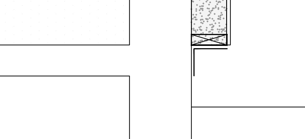

Afin de fixer une cornière métallique contre une façade en maçonnerie de briques pleines, je souhaite calculer des chevilles qui vont traverser cette façade et s'ancrer dans une dalle béton (pour des soucis de capacité en traction, je ne peux pas fixer les chevilles uniquement dans la façade).
Existe-t-il une méthode pour vérifier une cheville traversant à la fois de la maçonnerie et du béton ?

Dans votre cas la cheville sera calculée dans le support en béton.
La brique pleine sera considérée comme une épaisseur à fixer.
Si des charges de cisaillement sont appliquées aux fixations il faudra vérifier que la brique pleine est en mesure de reprendre ces efforts
pour ne pas faire travailler la tige en flexion. Dans le cas contraire la prise en compte d'un écartement et d’une flexion guidée devra être prise pour le calcul des chevilles dans le béton.

Merci beaucoup pour votre réponse ! Si je veux me servir de PROFIS pour vérifier le cisaillement dans la brique, il me suffit de faire un modèle avec les mêmes efforts et la même cheville sur une paroi en brique puis d'exploiter uniquement la vérification au cisaillement (rupture locale de la brique) ?
Posté par Yannick Salaunover 4 years ago
Oui il faut vérifier dans le module maçonnerie la capacité en cisaillement de la brique et dans le module générale (béton) la résistance en traction .
