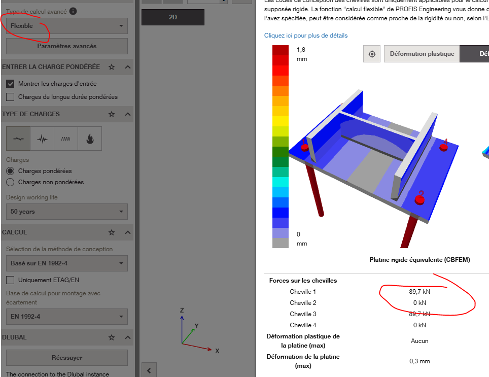

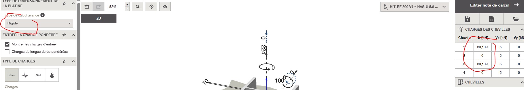

J'effectue actuellement des calculs sur les ancrages de platines afin de vérifier les hypothèses de rigidité. En utilisant un type de calcul avancé "rigide", j'obtiens des résultats de charges sur les chevilles différentes des résultats obtenus sur le modèle de "platine rigide équivalente" réalisé avec le type de calcul "flexible" cette fois ci. J'aimerai donc comprendre qu'elles sont les différences de modélisations sur le logiciel qui expliquent ces variations sachant que ces deux modèles si j'ai bien compris utilisent l'hypothèse de platine rigide. Je vous transmets ci-joint le modèle utilisé. Pour vous apercevoir de ce dont je parle je vous invite à changer le type de calcul avancé entre rigide et flexible et de regarder les différences de charge sur les chevilles entre rigide et CBFEM avec hypothèse de platine rigide.
