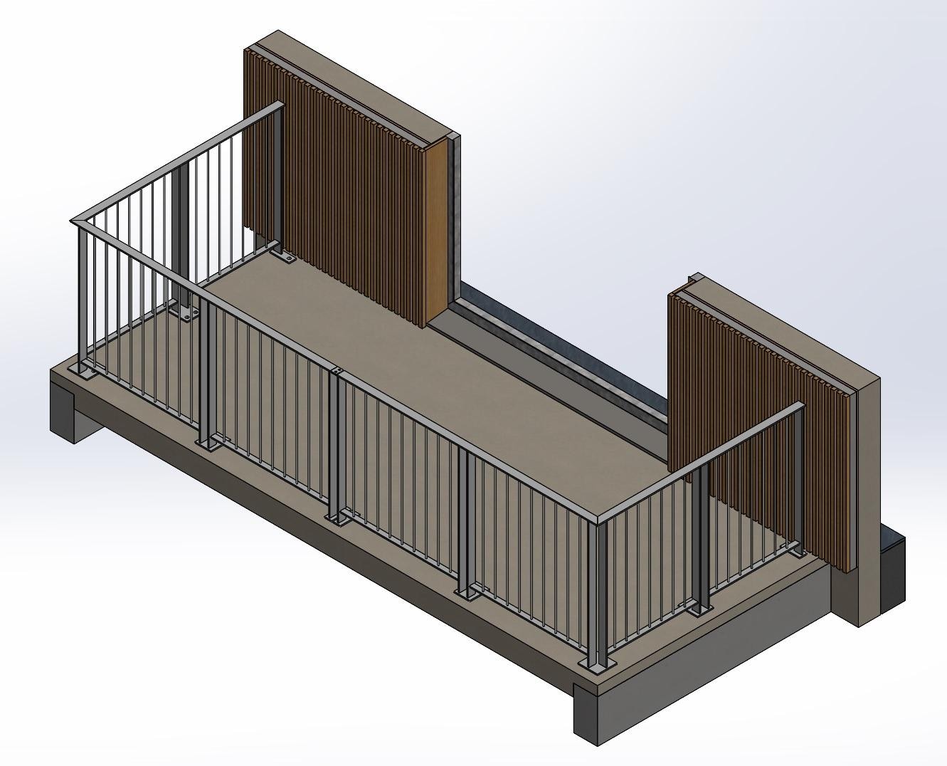

Je dois concevoir un garde-corps d'une hauteur de 1050mm pour des balcons (voir fichier joint) et des coursives dans un immeuble. Il m'est demandé de mettre du plat 40x10 pour les poteaux et la main-courante. Par expérience, cela me semble léger compte tenu qu'il s'agit d'un bâtiment recevant du public. L'architecte voudrait doubler les poteaux avec un espacement entre de 60mm, faut-il que je considère dans le calcul un plat 40x20 ? Sachant qu'aux extrémités le poteau serait simple, mon garde-corps va-t-il être résistant ? L'architecte souhaiterait, aux jonctions et aux extrémités, n'avoir qu'une platine simple (voir fichier joint).
Pouvez-vous m'aiguiller dans le calcul des chevilles et poteaux ? Des vis à béton type HUS4 tête fraisée seraient-il envisageable ?
