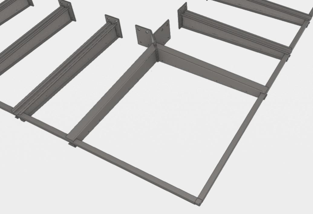

Une console d'angle est fixée par une platine qui "couvre" l'angle et des chevilles sont implantées de deux côtés de l'angle (voir fichier joint).
Comment peut on tenir compte de la présence de platine de part et d'autre d'un angle.
Comment répartir le torseur d'effort entre les 2 parties de la fixation
Chevilles dans un angle,platine recouvre l'angle
