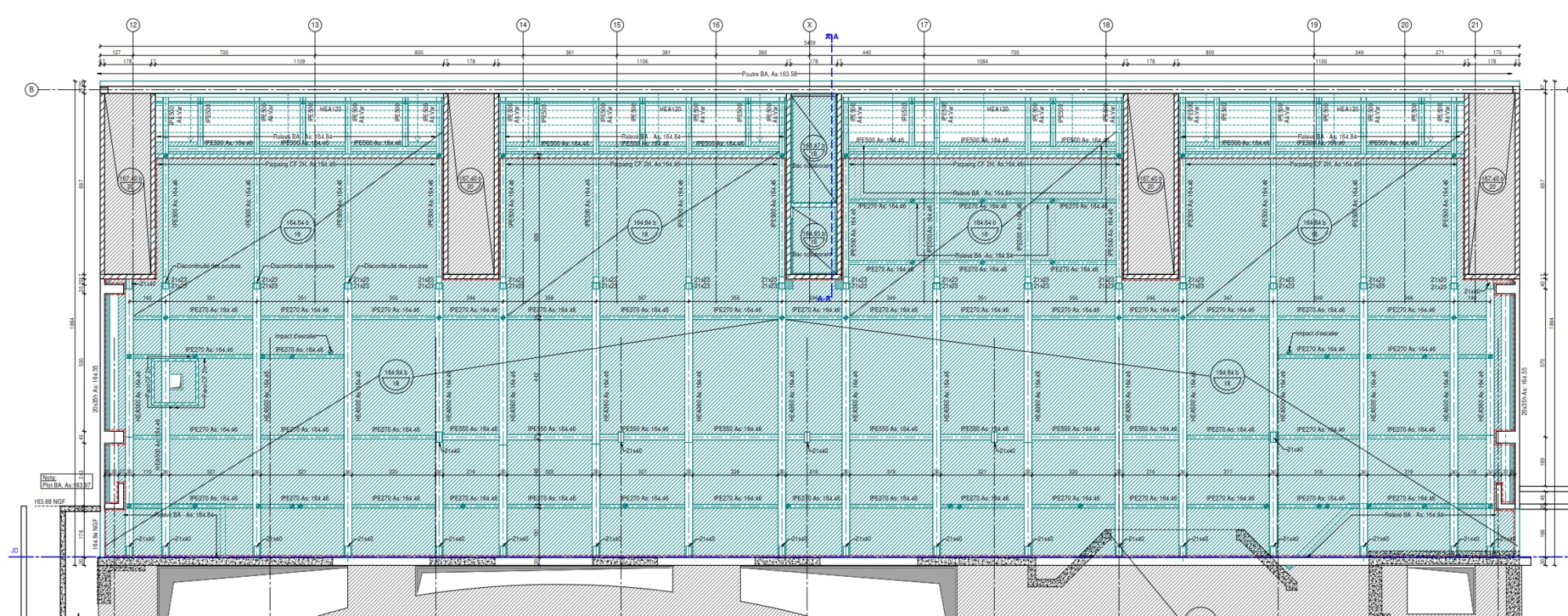

Dans le cadre d'un projet, nous avons un plancher collaborant que nous voudrions considérer en mixte. Afin d’assurer une connexion entre notre charpente et le béton, nous envisageons d’utiliser des connecteurs X-HVB.
Nous avons fait une première modélisation sur Shear Connector Design. Le résultat affiché est celui en PJ.
Cependant, il ne reflète pas la réalité car nous avons des poutres sur trois appuis tel que représenté sur l'image.
Comment pouvons nous calculer une poutre sur 3 appuis avec des travées dissymétriques ?
Est-il possible d’intégrer un cofraplus 80 plutôt qu’un cofraplus 77 ?
De plus, il semblerait que ce soit le degré de connexion qui soit dimensionnant, qu’est-ce que ce degré ? et à quoi correspond la valeur limite ?
