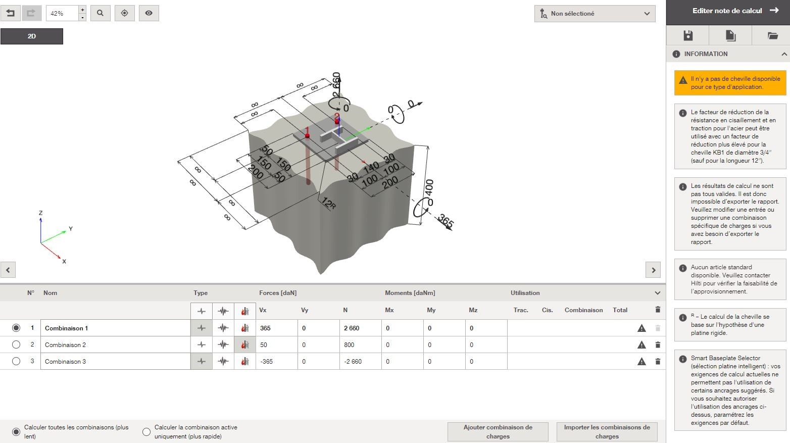

Bonjour, je travaille sur un projet qui requière des fixations pour une durée d'utilisation de 100 ans, donc des chevilles chimiques. De plus, je dois dimensionner mes fixations au feu pour une stabilité de 15min.
Mon calcul qui fonctionnait en chevillage mécanique type HST3 n'est pas possible en chevillage chimique, je suis dans l'incapacité de réaliser le dimensionnement de ma fixation au feu (message "Il n'y a pas de cheville disponible pour ce type d'application"). Les combinaisons ELU permettent pourtant de trouver une solution. J'ai essayé d'isoler une cheville et d'appliquer les efforts à elle seule mais je rencontre le même problème. Pouvez-vous m'aider et me dire qu'elles sont les conditions pour appliquer un dimensionnement au feu sur un chevillage chimique ?
Merci d'avance.
chevillage chimique,Feu

Bonjour monsieur Hoeltzel,
En effet les ETE sur les chevilles chimiques ne comportent pas encore de valeur de calcul au feu.
Néanmoins des essais sur ces chevilles existent, dont vous trouverez une synthèse des résultats en pièce jointe.

La résistance au feu de certaines chevilles mécaniques pouvant être calculée avec notre logiciel Profis Engineering il semble raisonnable de considérer la résistance au feu de ces chevilles pour une durée supérieure à celle attendue ( 30 minutes pour 15 par exemple) avec la validation du bureau de contrôle.
