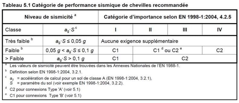

Bonjour, Merci pour votre réponse, pour les ossatures principales je ne sais plus si l'on doit être en C2 automatiquement ou si l'on peut être en C1, pourriez-vous me préciser les cas où l'on peut prendre C1 et ceux où il faut C2 ? Merci d'avance Bien cordialement Yves Jost
Posté par Yannick Salaunover 4 years ago
Suivant que vous que vous regardiez la sélection de la catégorie de performance selon les recommandations Européennes ou la visoin Française vous aurez à prendre en compte :
  • Visoin Européenne : Accélération * paramètre de sol & type de batiment => voir table 5.1
  • Vision Française : Suivant application (Structurelle ; Element non structurel ; Equipement) & type de batiment.
