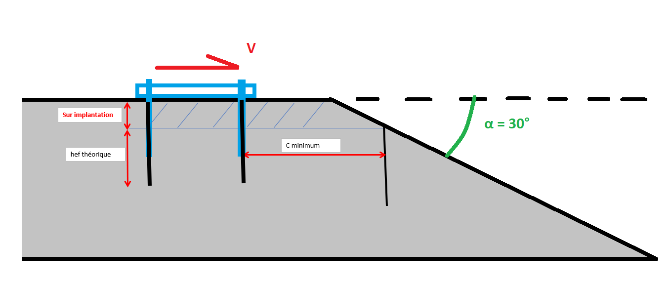

Nous avons un voile en béton armé avec une trémie, et nous souhaiterons placer une platine avec des HDA-T en proximité de cette trémie. Vu que le bord de la trémie forme un angle de 30° avec l'horizontale (et non plus de 90° comme d'habitude pour la plupart des ouvertures), on s'interrogeait sur l'impact côté calcul de cette configuration favorable (en fait, ce n'est pas un bord mais quand même il y a une influence sur la distribution des contraintes).
Est-ce que vous connaissez des méthodes pour prendre ça en compte ? La mise en place d'un bord béton tout court est quand même trop défavorable. Merci beaucoup.

Pour ce type de configuration il faut prendre en compte le bord en déterminant la distance mini du bord béton pour laquelle la solution est valide.
Ensuite il faut calculer pour cette distance au bord quelle est la sur implantation qui correspond.
Prescrire l’implantation nécessaire en prenant en compte cette sur implantation.

Bonjour M. SALAÜN, je vous remercie pour cette réponse : toutefois, il n'est pas clair comment la sur-implantation joue un rôle dans la rupture de bord de béton, vu que le coefficient Lf est fixe pour les HDA. Pourriez-vous décrire plus en détail la solution que vous proposez ? Je vous remercie d'avance.
