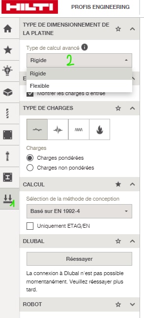

Bonjour, je dois fais un calcul avec une platine rigide. cependant, je ne vois pas une cas à cocher pour faire ce calcul.
Pouvez-vous m'aider SVP.

Pour effectuer un dimensionnement de cheville avec un choix de platine rigide, vous devez dans un premier temps vous rendre dans l'onglet "charges" illustré par les deux flèches vers le bas. Dans un second temps, vous pourrez choisir le type de dimensionnement de platine dans "type de calcul avancé".
