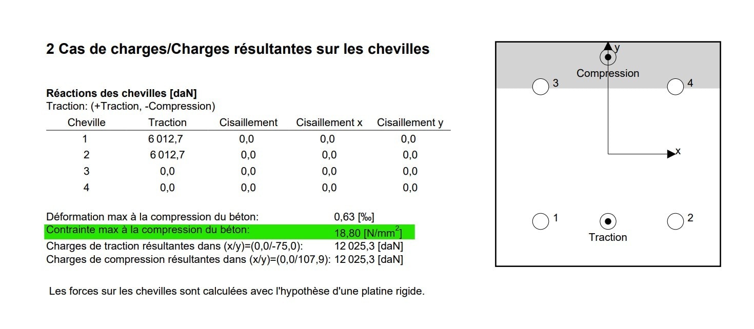

Je voudrais savoir si mes hypothèses de béton "non fissuré" sont justes vis-à-vis de l'EN 1992-4 et sa disposition 4.7.
Est-ce que la valeur à regarder pour la contrainte induite est bien la contrainte surlignée dans la PJ svp?
Si c'est le cas, ça nous donne 17.97 3 = 20.97 < 25 Mpa . Ce serait donc bon?
Merci d'avance,
béton fissuré,Chevilles

•        Le choix de l’état de fissuration de béton se fait soit par l’utilisation des recommandations du Cisma (voir Recommandations Cisma en PJ) ou à travers le calcul de la contrainte dans le béton selon l’Eurocode 2. (qui n’est pas celle calculé par le logiciel Profis). Nous vous recommandons de vous rapprocher d’un BE structure compétent pour la réalisation de ce calcul.
•        La contrainte calculé par le logiciel Profis nous permets de déterminer l’axe neutre et par la suite les efforts de traction dans les chevilles. Bien vouloir trouver en PJ la méthodologie employée pour le calcul de cet axe neutre (Note 2_charge_traction)
Nous vous souhaitons bonne réception et sommes à votre disposition pour tout renseignement supplémentaire.
