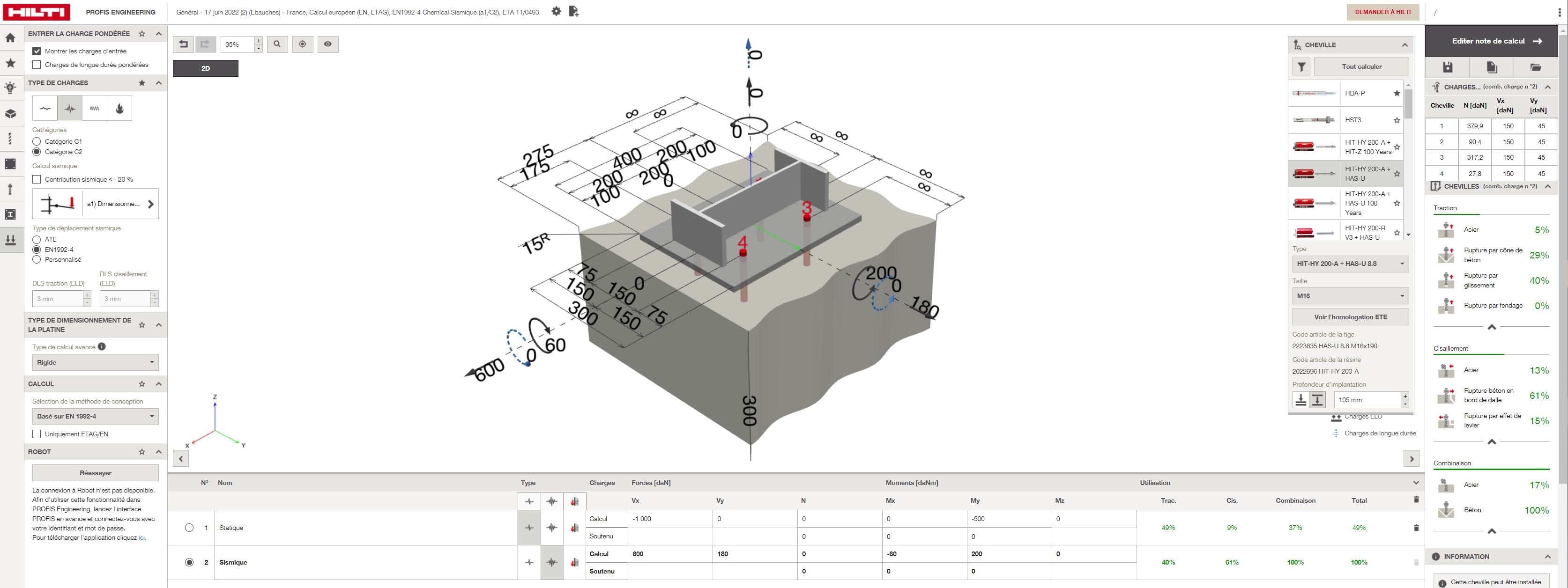

J'ai reçu un torseur avec les combinaisons sismiques déjà effectuées.
Pour le dimensionnement de mes ancrages dois je encore sélectionner calcul sismique?
Merci d'avance
ancrage mécanique,Calcul sismique
Posté par Yannick Salaunover 4 years ago
Dans le cas d'un dimensionnement statique et sismique, il est possible dans le logiciel PROFIS Engineering de saisir deux combinaisons qui seront calculées séparément.
Le calcul sismique sera basé sur la résistance de la catégorie de performance choisi C1 ou C2.
Ci après une capture d'écran d'un exemple type :
Nous restons à votre disposition pour tout autre renseignement.
