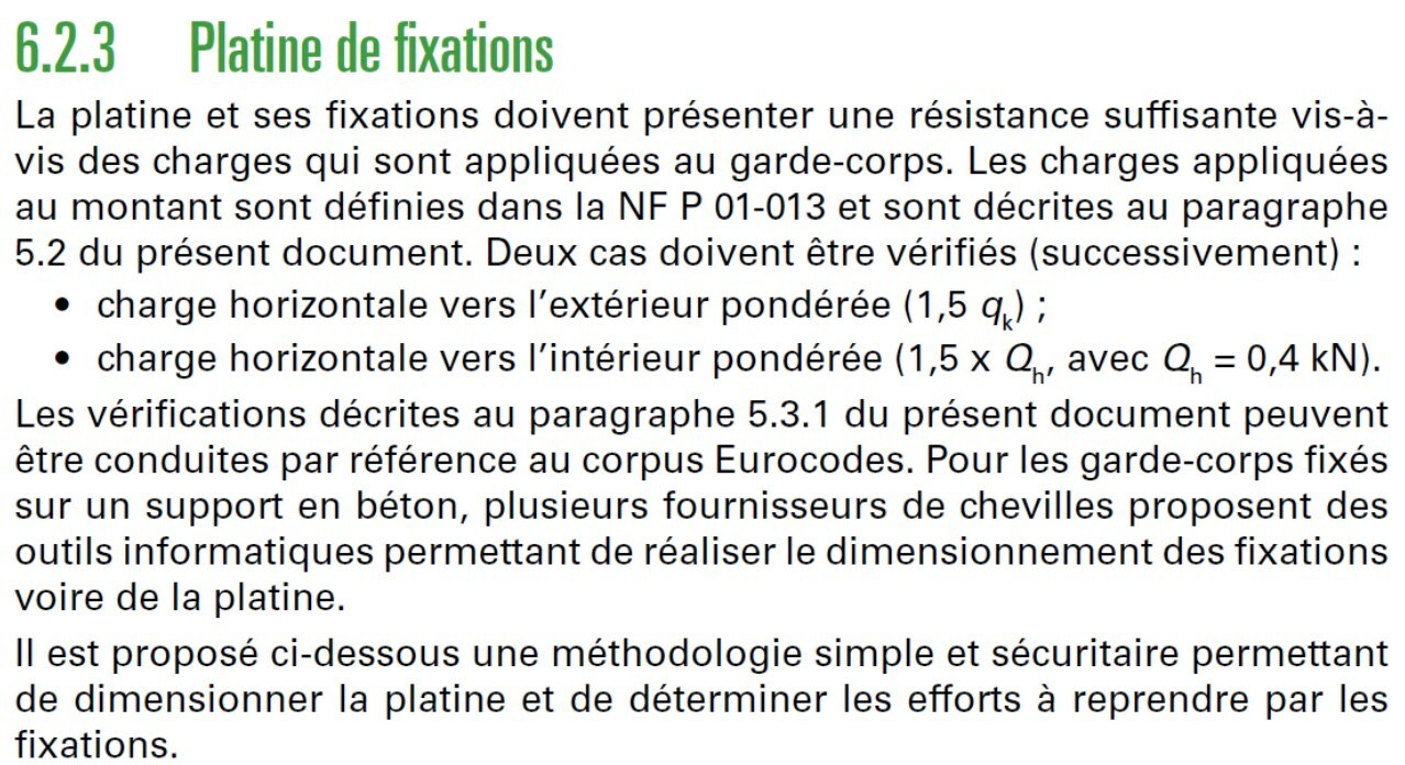

Ci-après un extrait du guide du programme PACTE de 2020 pour les garde-corps qui résume comment les dimensionner.
Charges prise en compte pour le dimensionnement :
  1. Poids propre du garde-corps
  2. Charges d’exploitation : Poussée horizontale vers l’extérieur suivant type de lieu et vers l’intérieur (40 daN en haut de la main courante par montant selon NF P 01-013 )
  3. Poussée Verticale :Suivant type de lieu
  4. Charges sismiques : Seul les garde-corps maçonnés sont concernés par le dimensionnement sismique cf : Guide des ENS
Ces normes ne prennent pas en compte les efforts de vent. Afin de prendre en compte ces efforts de vent, il faut alors utiliser les Eurocodes en se limitant aux parties pertinentes pour les garde-corps.
L’Eurocode 1 considère que les garde-corps ne sont pas des éléments structurels (clause 5.1 de la norme NF EN 1991-1 1).
En tant que tels, ces équipements ne sont donc pas concernés directement par les règles de calcul des Eurocodes.
Dans ce cas la justification des efforts au vent peut être réalisée par différentes méthodes selon le souhait du maître d’œuvre.
Calcul à Eurocode : Les combinaisons de charges sont déterminées selon des combinaisons linéaires standards : 1.35 * Action permanentes   1.5 Action variable dominantes 1.5 * 0.6 Actions variable d’accompagnement ( Si l’ action d’accompagnement est du vent)
Calcul en séparant les charges de vent et les charges d’exploitation (Deux notes de calcul)  : Non concomitance des charges de vent et des charges d’exploitation.
Nous recommandons cette dernière méthode qui permet de conserver une cohérence entre les exigences des normes pour les garde-corps et le calcul au vent selon Eurocode 1 partie 1.4
