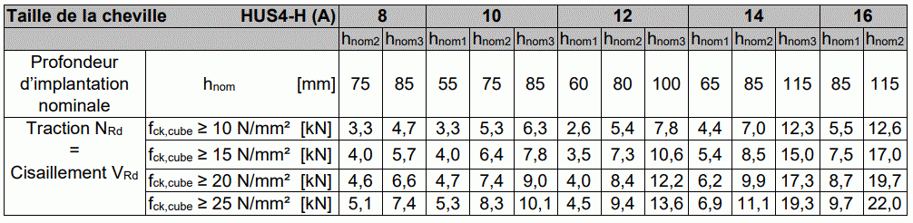

Quel temps de séchage minimum dois je avoir pour effectuer un calcul ?
Dans mon cas chevillage de platine d'étais tirant poussant pour contreventer un prémur, chevillage dans dalle de 20 cm.
Chevillage Mécanique,Platine standard
Posté par Bettina Bonczalmost 4 years ago
Bonjour monsieur Zaltron,
Le temps de séchage minimum du béton pour une application non temporaire est de 7 jours.
Il existe néanmoins une possibilité de poser des chevilles pour des applications temporaires avant 7 jours en se basant sur le rapport d’essais  du DIBt n° Z-21.8-2137 dans du béton frais entre 10N/mm² sur cube (12.5 N/mm² sur cylindre) à 25 N/mm² sur cube (30 N/mm² sur cylindre).
Selon le type de ciment et le temps de séchage il est possible de calculer une résistance théorique du béton avant 28 jours.
Généralement il est possible après 3 à 4  jours d’avoir une résistance à la compression suffisante pour obtenir les résistances du tableau précédent suivant le type de béton.
Nous restons à votre disposition pour tout autre renseignement.
