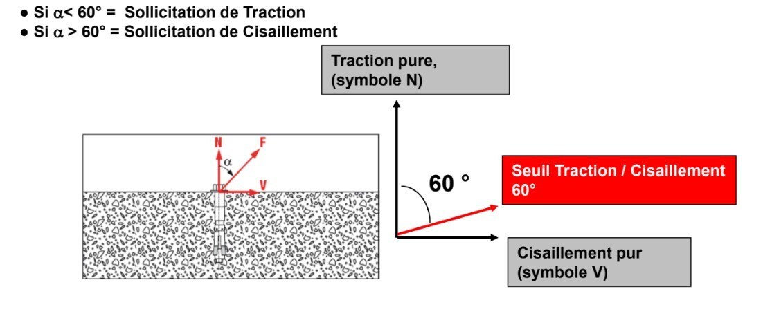

En prenant en considération les recommandations qui sont dans le paragraphe1.1.1.9 sur le CSTB 3690, nous avons deux cas de configuration :
  • Cas1 : La cheville est soumise à une sollicitation de traction quand l’angle d’application de la charge par rapport à l’axe de cheville est inférieure à 60°--> considéré le prémur comme une pièce à fixer
Cas 2 : La cheville est soumise à une sollicitation de cisaillement quand l’angle d’application de la charge par rapport à l’axe de cheville est supérieure à 60° --> considéré le prémur comme support béton
Nous restons à votre disposition pour tout renseignement complémentaire.
