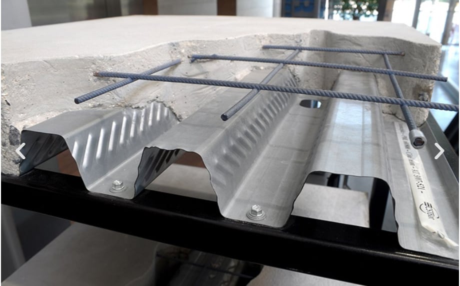

Bonjour, nous recherchons des solutions d'ancrage sur plancher collaborant composé d'un bac acier d'un hauteur de 55 mm recouvert de béton épaisseur max 100 mm (creux de vague) épaisseur min 45 mm (sommet de vague) ==> voir la photo en pièce jointe.
Enfin cette ensemble est recouvert d'un chape maigre d'épaisseur 20 mm. Quelle solution d'ancrage proposez vous pour ce type de sol ? Merci d'avance

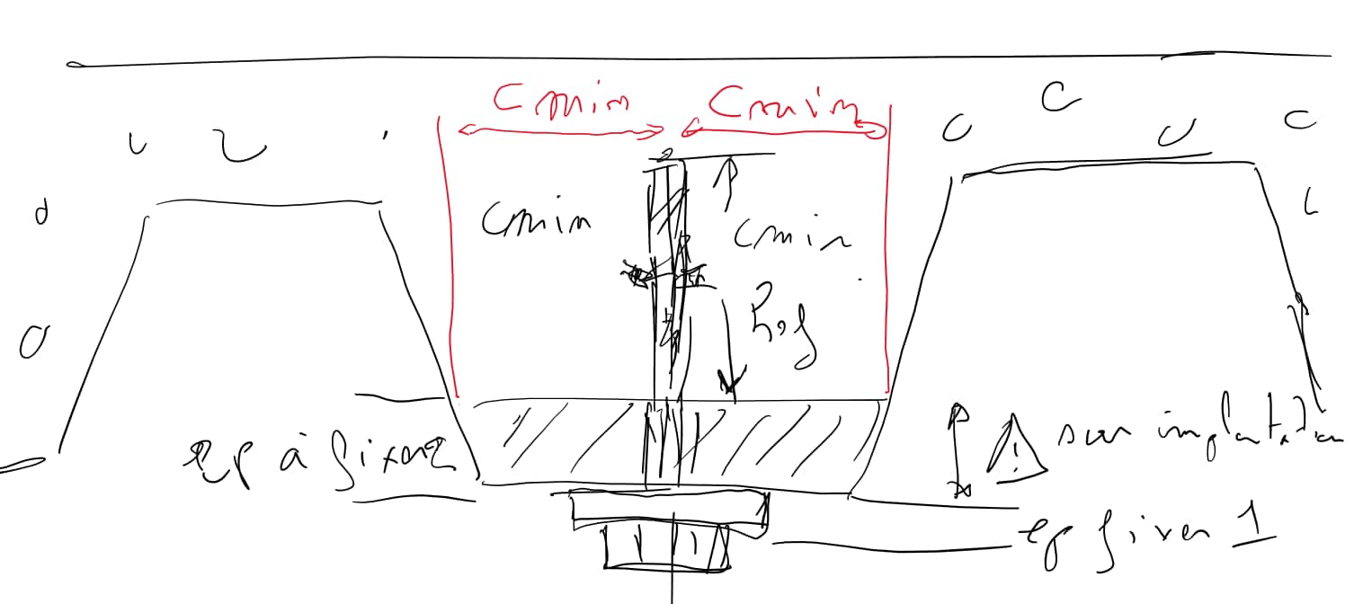

Bonjour Madame,
Si vous vous fixez sur le dessus de la dalle béton, il faudra au mieux essayer de s'aligner avec les ondes du bac collaborant. Des essais d'arrachement (en principe destructifs - un arrêt opérateur sans ruine constatée sera interprété comme un mode de ruine) sont à réaliser si vous avez besoin de certifier une certaine résistance, par exemple avec les vis d'ancrage HUS3 Ø6, ou autres.
Dans le cas d'une fixation en sous-face de dalle, de manière à pouvoir respecter les distances au bord minimales des fixations cmin, il faudra surimplanter la cheville d'une épaisseur suffisante (une partie du béton est considérée comme une épaisseur de pièce à fixer).
