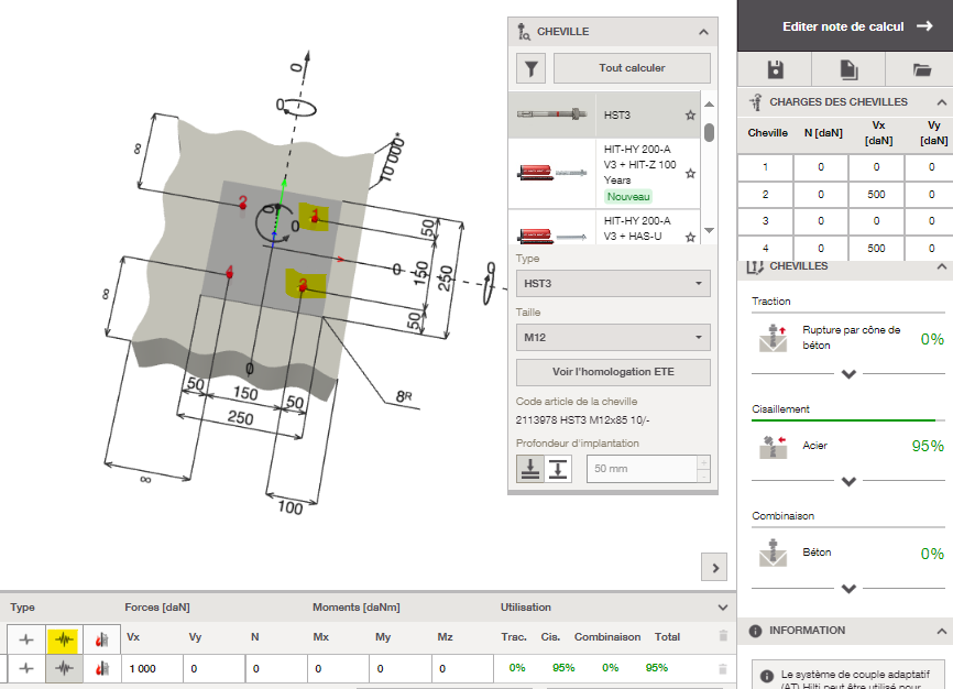

Peut-on calculer des chevilles et une platine avec trous oblongs sous charges sismiques? si oui, peut-on faire le calcul sur Profis?

Profis Engineering vous permet de réaliser un dimensionnement statique ou sismique avec des trous oblongs.
Il suffit de sélectionner des trous oblongs dans la "configuration de chevilles", de vérifier leur orientation et d'entrer vos charges sismiques.
L'utilisation des trous oblongs peut être utile pour reporter le cisaillement sur une autre ligne de cheville en cas de proximité avec la bord de dalle.
Par contre, pour un cas sismique avec des trous oblongs, vous ne pourrez utiliser des "trous remplis", et donc vous aurez un coefficient de réduction en cisaillement αgap = 0.5 au lieu de 1 avec des trous remplis.
