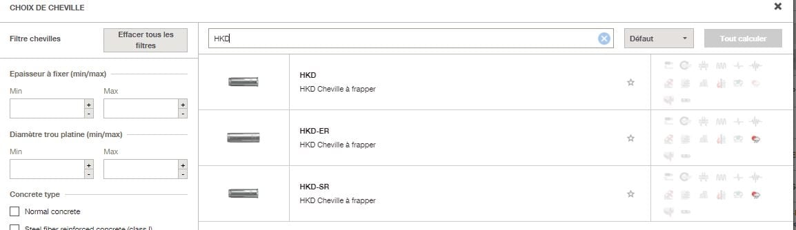

Je vous contact car je souhaite réaliser la validation de chevilles HKD-S via le logiciel Profis HILTI mais je ne trouve pas l'option : En effet le logiciel ne propose que de pouvoir valider des chevilles HKD ou HKD-SR mais pas HKD-S.
Comment puis-je faire dans ce cas ?

Les différents nom de la cheville HKD peuvent être trouvés en saisissant le mot HKD dans le champ de recherche.
Seul les HKD homologuées pour béton non fissuré et hors partie 6 (applications non structurelles par points de fixation multiples) seront calculée avec le logiciel.
