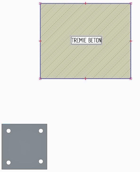

Pour considérer la présence d'un bord béton dans un calcul, celui-ci doit être présent tout le long de la platine ? En pièce jointe un exemple d'une trémie réalisée proche d'une platine. Devons nous modéliser deux bords béton ou il existe une règle qui définit la taille de la trémie pour la considérer ou non comme un bord béton ?

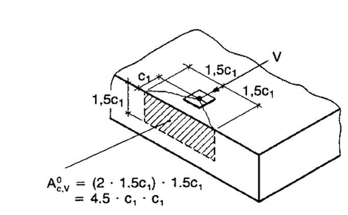

La résistance au cisaillement du bord de béton selon EN 1992-4 est définie par la projection sur le bord de béton en relation de la distance au bord C1
Il n’y a pas de bord de béton à considérer si cette distance C1 est supérieure ou égale à 10 hef et 60 diamètres .
