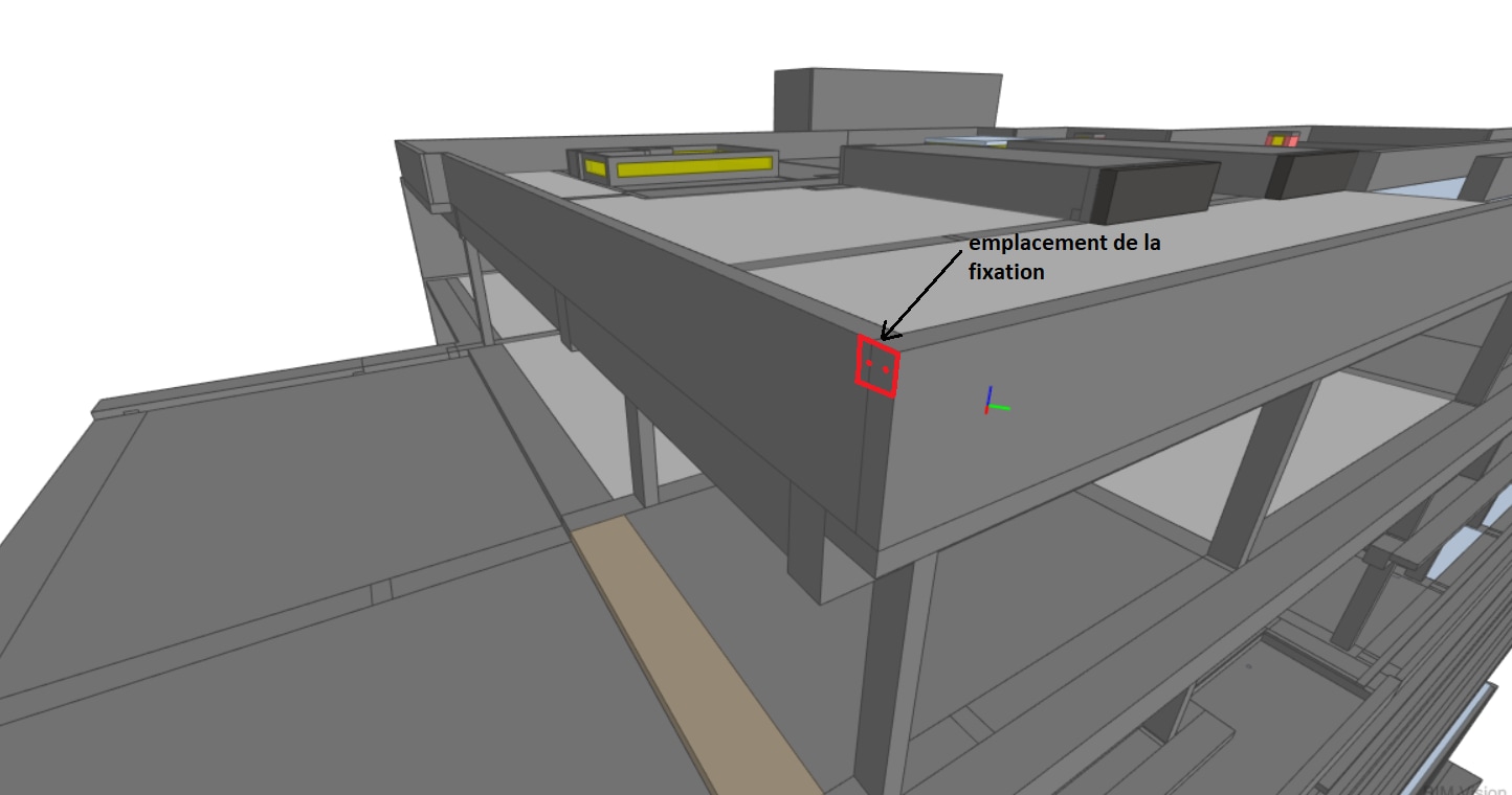

Bonjour
j'aimerais savoir, si j'ai une acrotère avec un retour dans le rive .
(voir le fichier en pièce jointe ) est ce que je prend l'infini comme "distance selon X+" ou je prend " 0 " ?
cordialement
ACROTERE BETON,rive,X+
Posté par Cheryl SANGLIalmost 3 years ago
Dans votre configuration, il est nécessaire de considérer une distance au bord en X+, et même en X- s'il y a une discontinuité de l'élément structure.
