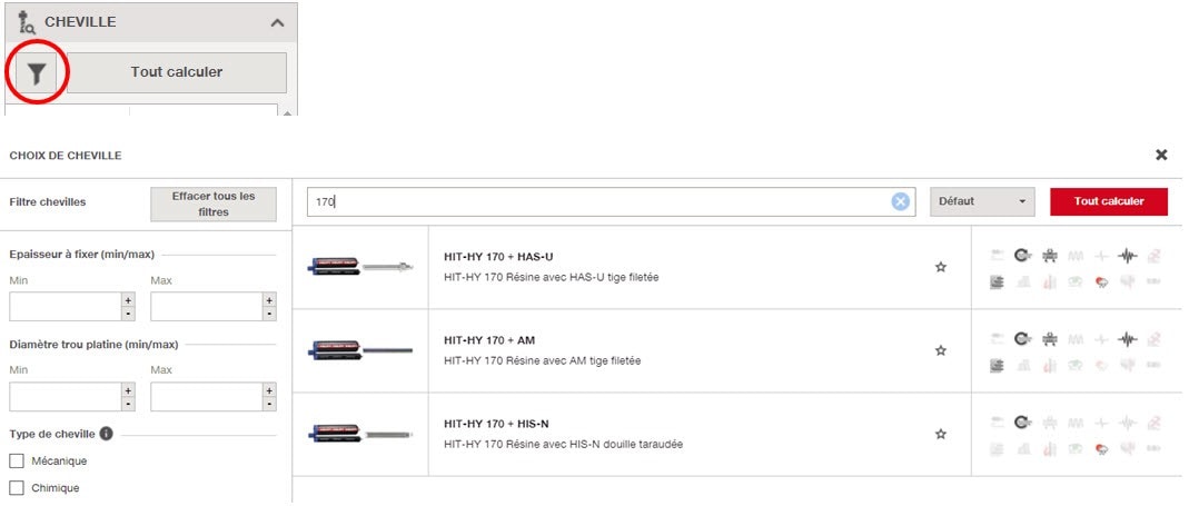

Bonjour, Merci pour votre réponse. Mais je ne trouve pas la résine 170 dans Profis.
Posté par Bettina Bonczover 3 years ago
Dans le logiciel PROFIS Engineering avec le réglage des paramètres :
  • Région France
  • Méthode de calcul Européenne
  • Module général --> calcul dans du béton
Vous pouvez retrouver la cheville HIT HY 170 en filtrant l’ensemble des chevilles en saisissant le nom de la cheville dans le champ de recherche.
