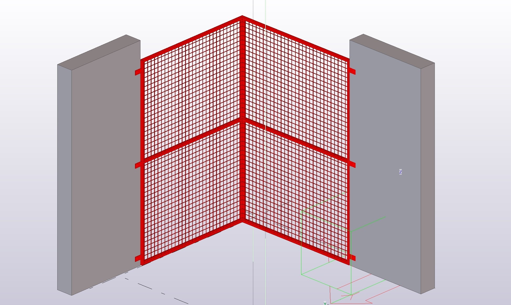

Bonjour, je n'arrive pas à dimensionner des chevilles sur votre logiciel. Il n'y a pas de module qui corresponde à ma situation. J'ai un cadre entre maçonnerie avec des platines de chaque côté et une fixation par platine. Je vous transmets le DWG 3D du cadre, pourriez vous m'indiquer comment faire pour se rapprocher au maximum de ma configuration avec votre logiciel? Merci par avance pour votre aide.

Il est possible de modéliser une des platines de votre structure qui est la plus sollicitée dans le mode générale de PROFIS Engineering en indiquant les dimentions de cette platine la distance au bord du béton et les sollicitations (forces et moments).
Le logiciel calculera la résistance des chevilles selon EN 1992-4 pour un support en béton.
La dificulté est de déterminer pour chaque platine quelles sont les sollicitations ultimes à prendre en compte.
La modélisation de cette structure (sous Robot ou autre lociciel de structure) ou l'aide d'un bureau d'études sera nécéssaire.
