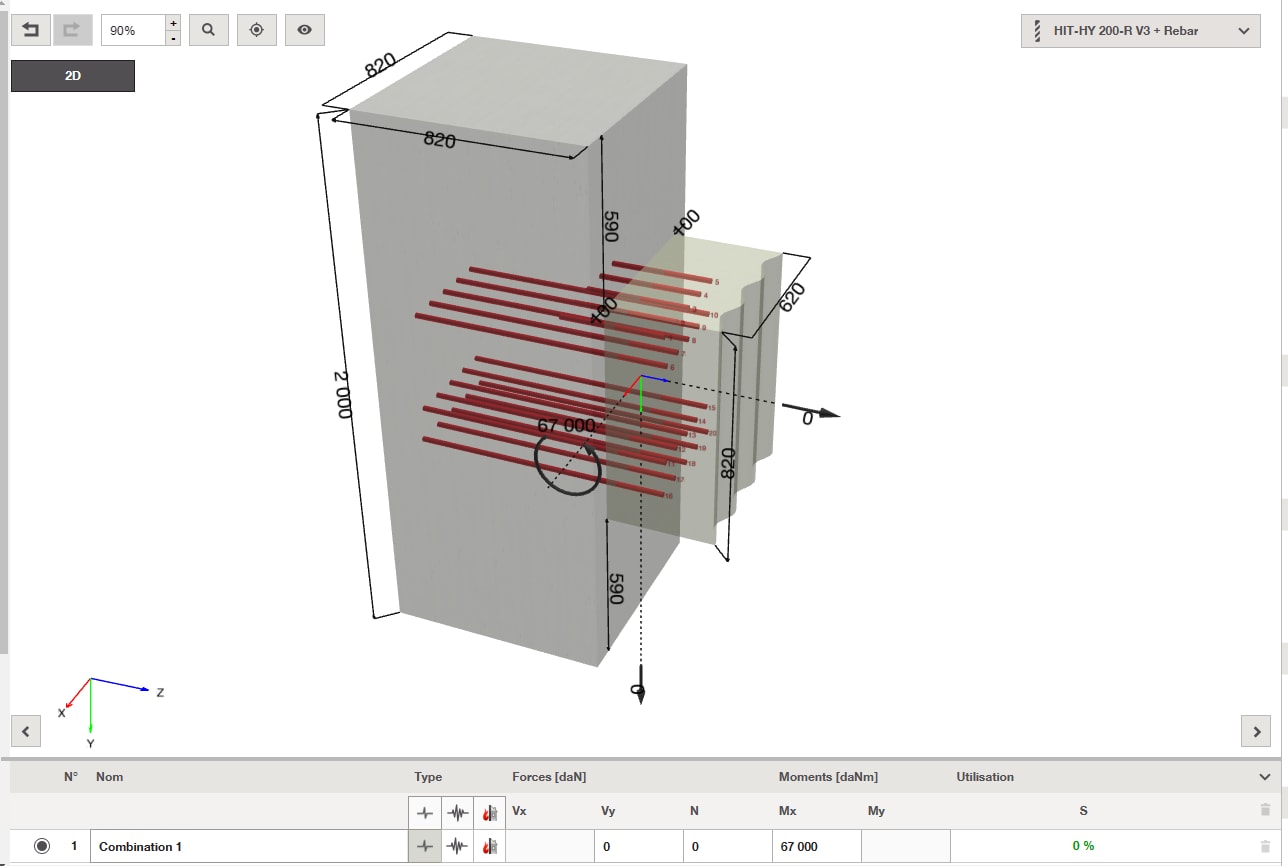

En essayant de dimensionner une jonction longrine / tête de pieu qui est soumise à un moment de flexion de 67 tonnes à l'ELU (voir PJ), nous trouvons un problème dans les vérifications de : "Rupture du béton" et "Bond Spitting".
A quoi correspondent ces 2 vérifications svp ? Et qu'est ce qu'il faudrait faire pour que ça passe ? augmentation de la section de béton ? Ajout de barres de scellement ?
Autre question, est ce que nous ne pouvons pas prévoir plus que 2 rangées de scellements dans la nappe inférieure ?
Merci par avance
scellement d'armatures,bond spitting,rupture béton
