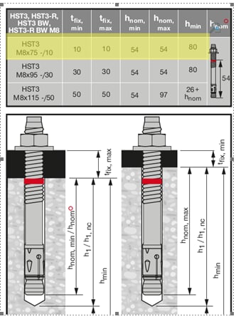

Bonjours,
j'ai fait un calcul de vérification de chevilles HST3 M8 et l'épaisseur de platine recommandée est de 5 mm par contre sur la fiche technique de la cheville, il est préciser que l'épaisseur = épaisseur mine = 10 mm

Dans ETE de la cheville HST3 L'épaisseur mini de la platine n'est pas indiquée.
C'est l'épaisseur maxi qui est indiquée car elle déterminer la profondeur d'in plantation de la cheville.
L'épaisseur mini d'un platine est en relation des sollicitations traction et cisaillement afin que l'épaisseur de la platine soit en capacité de transmettre aux chevilles les efforts sans se déformer d'une façon trop importante.
C'est donc une vérification de la rigidité de la platine qui détermine l'épaisseur mini de cette platine.
