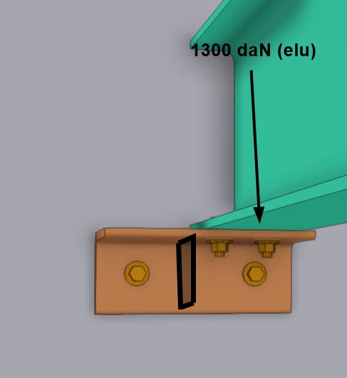

Bonjour, je dispose d'une licence premium de profis, et je souhaiterai calculer une charge excentrée sur une cornière. En bonus j'aimerai ajouter un raidisseur dans ma cornière au droit de la charge (excentrée).

Il n'est pas possible d'ajouter un raidisseur sur une cornière d'épaulement.
Dans le cadre d'une modélisation de platine avec un montant comme la votre, vous pouvez ajouter un raidisseur avec la fonctionnalité personnalisée, et le calcul pourra être effectué lorsque l'emplacement des soudures sera sélectionné dans l'épaisseur de l'âme du montant (ou de chaque côté, mais il faut positionner le montant plus bas).
Nota : avec un delta de 80% d'efforts entre la modélisation rigide et la platine calculée aux éléments finis, cette modélisation ne peut être considérée comme rigide
