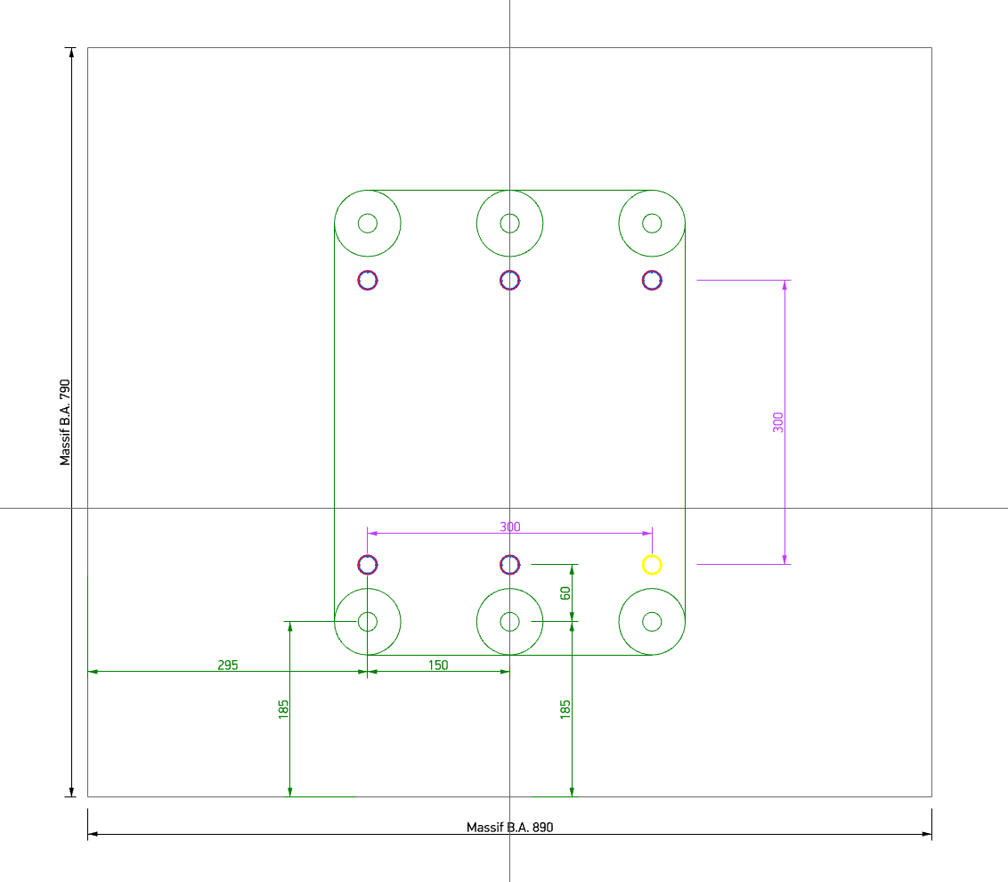

Dans le cas d'une platine de pied de poteau chevillée à un massif en béton armé, nous devons nous implanter autour de chevilles chimiques déjà en place, que l'on couperait à l'arase béton. Ces chevilles existantes n'ont jamais été sollicitées, elles étaient en place pour recevoir une platine de pied de poteau, mais suite à une erreur d'implantation, nous devons implanter le pied de poteau autour de celles-ci (voir photo jointe).
Peut-on les omettre dans la justification du nouveau chevillage ?
Les 6 chevilles existantes sont des HIT-Z-R M20x250, représentées en bleu (entraxe 300 mm), elles seraient donc coupées à l'arase béton, et les nouvelles (platine verte) seraient implantées à 6cm des existantes.
HIT-Z-R M20,HIT-HY 200-A V3,Chevilles existantes

Copie de la réponse par mail du 28/10/2026 à 9H41 :
Bonjour M.HOSPITAL,
Merci d’avoir consulté notre service.
Vous trouverez en pièce jointe un document sur comment remplacer une cheville mécanique (type goujon) existante.
Concernant la distance minimale à respecter entre la nouvelle et l’ancienne chevilles est la suivante :
  • Le trou abandonné sans mortier : d= 2x profondeur de perçage
  • Le trou abandonné avec mortier haute résistance : d= 2* diamètre de perçage
Nous n’avons pas reçu la pièce jointe.
Nous restons à votre disposition pour tous renseignements complémentaires.
