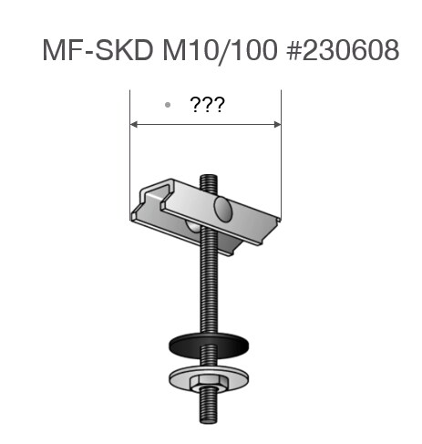

Je cherche à connaitre la longueur de la bascule de la référence ci-dessous.
Cheville à bascule MF-SKD M10/100 #230608
Merci pour votre aide.

Bonjour Monsieur Galluppini,
La longueur de la bascule de la fixation MF-SKD M10/100 est de 84 mm.
mf skd
Posté par Yannick Salaunover 4 years ago
Vous pouvez retrouver ces informations grace au lien ci après : https://hilti.cadclick.com/
