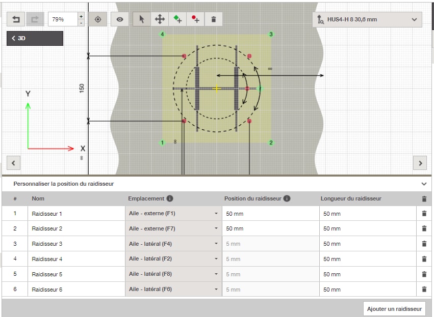

est-il possible de modéliser 2 raidisseurs qui relient les deux semelles d'un profilé plutôt qu'un raidisseur suivant l'âme ?
platine,ancrage,raidisseur
Posté par Mickaël Le Ménac'habout 2 years ago
Pour plus de détails, je vous invite à envoyer un mail au service technique : fr-servicetechnique@hilti.com avec un croquis manuel ou autre.
Je n'ai pas vérifié, mais votre besoin est peut-être couvert par l'onglet raidisseur personnalisé (capture d'écran en pièce jointe).
