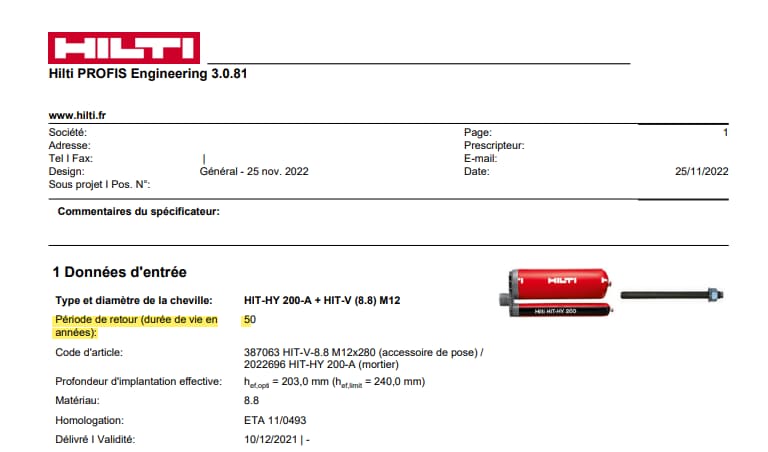

Bonjour, lors des calculs de platine ca nous affiche toujours la période de retour à 50 ans. or je travaille sur des ouvrages dont leurs durée de vie est 100 ans.
Comment je dois faire afin d'augmenter la période jusqu'à 100 ans et non plus être limité à 50 ans ?

Il est possible de calculer des chevilles avec une évaluation pour une durée de vie de 100 ans avec les chevilles de la liste ci après :
Le calcul du logiciel PROFIS Engineeriong sera basé sur la performance pour 100 ans et pas 50 ans en relation avec ETE de la cheville
