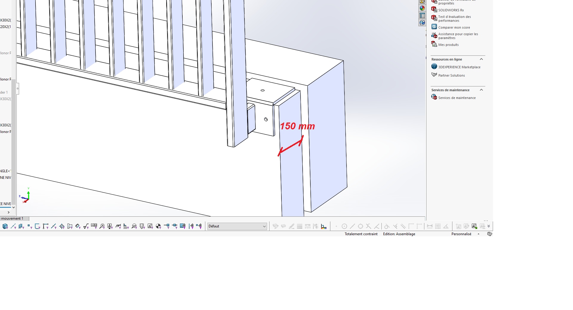

Je dois vérifier un garde corps entraxe poteaux 1500 mm avec une platine à l'anglaise avec retour .
est-il envisageable de créer ce genre de platine afin d'effectuer le calcul car si je simplifie avec juste une platine a l'anglaise , le calcul est défavorable.
Coté platine a l'anglaise 180x120 épaisseur 10 mm et coté dessus platine 180x150 épaisseur 10 mm
Merci

Bonjour monsieur Gressier,
Afin de vous aider sur des calculs de chevillage, il est préférable de nous faire parvenir par mail le plan de votre application afin de bien comprendre votre cas de calcul.
Le mail du service technique est : fr-servicetechnique@hilti.com
Si la configuration du garde-corps n’est pas l’une des configurations proposées par le module garde-corps il est toujours possible de faire une analyse avec le module générale.
