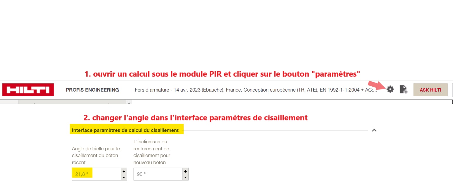

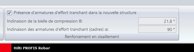

bonjour , je ne trouve pas le réglage de l angle de bielle dans le nouveau module de calcul des post-scellements. dans l ' ancien logiciel, on avais accès dans le bandeau du haut. voir pièce jointe
on est passé le paramètre dans le nouveau logiciel. ?
Profis Engineering,angle de biele

Bonjour M.CRAMPON,
Pour changer l'inclinaison des bielles, vous trouverez les indications à suivre en pièce jointe.
Cheryl SANGLI

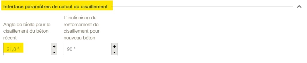

par contre, la case des angles de bieles est en grisée.
Je n'arrive pas a modifier la valeur.
est ce que l EC 2 nous limite l angle a 21,8 ° ?
