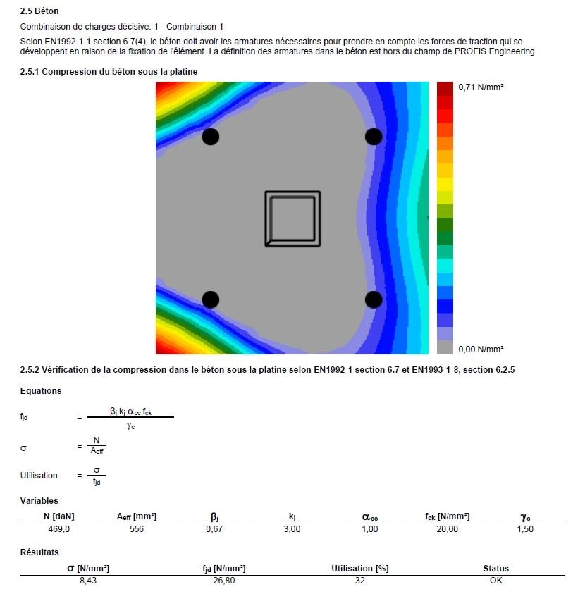

Je vois que le logiciel calcule les contraintes dans la platine métallique ainsi que les contraintes béton. Comment les faire apparaitre dans la NDC générée automatiquement par le logiciel.
Merci
Profis Engineering,note de calcul
Posté par Yannick Salaunabout 2 years ago
Les détails des calculs de rigidité de la platine sont disponibles avec la version Premium du logiciel.
Vous trouverez ci après un exemple pour les informations sur le béton .
