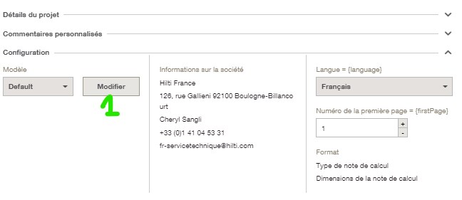

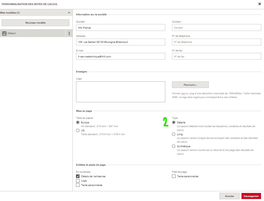

Si vous possédez la version Premium d Logiciel PROFIS Engineering, vous avez la possibilité d'activer lors de l'édition de la note de calcul, le détail de celle-ci afin de pouvoir analyser tous les modes de ruine (voir images en pièces jointes Etape 1 et Etape 2).
Cependant, si vous disposez de la version standard du logiciel, cette manipulation n'est pas possible.
Vous avez tout de même la possibilité de tester la version Premium sur une durée d'un mois à ce lien version Profis Engineering Premium, afin de télécharger la note de calcul dans sont entièreté.
