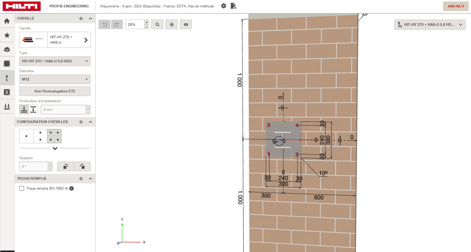

Le dimensionnement peut également être effectué dans notre logiciel Profis Engineering, avec le module pour maçonnerie. En cas de nature de support maçonnerie non couvert par une homologation, vous pouvez aussi intégrer dans votre calcul des résultats d'essais destructifs réalisés sur chantier, au sens du rapport technique TR053 de l'EOTA.
