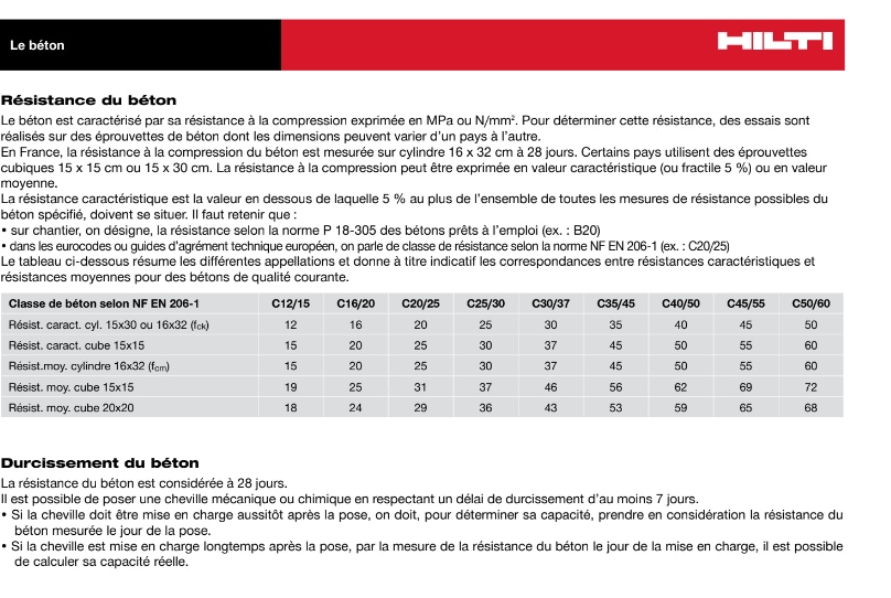

Quel temps de séchage nécessaire pour l'installation d'une chevilles type HUS4 dans le cadre d'une application non temporaire?
Si ce n'est pas possible, quelle cheville utiliser pour installation dans béton frais (fc>10N/mm² par exemple) avec application définitive?

Bonjour monsieur Gillet,
Le temps de séchage minimum du béton pour une application non temporaire est de 7 jours.
La résistance de la cheville est déterminée par la résistance à la compression du béton le jour de la pose( après 7 jours).
La classe mini de béton pour un calcul de la cheville HUS4 est un C12/15 soit 12 N/mm² sur éprouvette cylindrique.
Nous restons à votre disposition pour tout autre renseignement.
