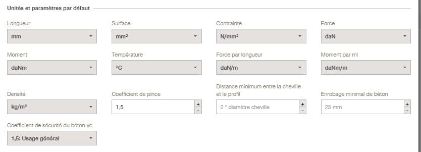

Bonjour, je souhaite fixer une pièce métallique ayant des trous de passages Ø14mm avec une cheville M10. Une cheville M12 est trop proche du bord de la platine. Comment calculer le chevillage via Profis Engineering avec une rondelle large (HST3-BW).

Le logiciel PROFIS Engineering ne prend pas en compte l'utilisation de rondelle plus large.
La pince selon EC 3 peut être modifiée pour réduire la distance de la cheville au bord de la platine (responsabilité du concepteur).
