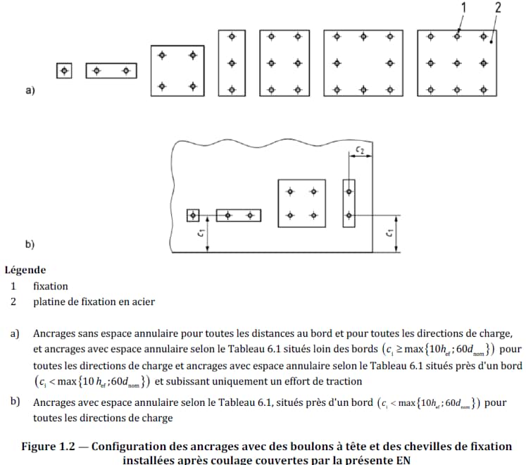

Pouvez-vous me dire à quoi correspondent les Trous Remplis (ETAG) ?
Quelles dispositions doivent être mises en place ?

Dans votre cas de platine à 6 chevilles avec du cisaillement et des bords libres du béton, nous ne sommes pas dans un cas couvert par l'EN1992-4:2018 figure 1.2 (si avec des bords : 1/2/4 chevilles), ce qui en fait un cas de jugement d'expert, en principe.
De manière à pouvoir considérer une répartition homogène du cisaillement sur toutes les chevilles de la platine, un remplissage de l'espace annulaire entre le diamètre extérieur de la cheville et son trou de passage dans la platine est nécessaire, ce qui peut être effectué avec la rondelle de remplissage Hilti (zingué / GAC / inox A4) et la résine HY 200-A.
Ce remplissage est utilisé soit pour les cas de jugement d'expert (SOFA ou ETAG étendu), soit en sismique (sinon coefficient de réduction alpha gap=0.5) ou pour des applications avec charges cycliques (fatigue).
Je précise qu'en sismique, vous pouvez avec certaines fixations (ex HST3) avoir une résistance acier en cisaillement différente sans / avec remplissage voire améliorées avec remplissage de cet espace annulaire en utilisant notre produit.
