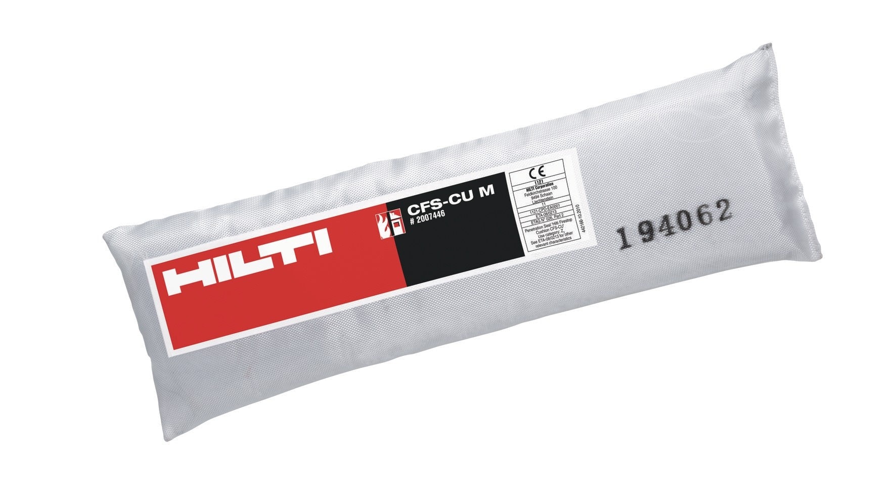

Bonjour à tous, j'aimerais savoir quelle est la durée de stockage avant application des coussins coupe feu Hilti CP620.
En vous remerciant par avance :)
Coupe-feu,hilti,coussins
Posté par Mickaël Le Ménac'habout 4 years ago
Les sacs coupe-feu CFS-CU ("cushions") sont destinés à des calfeutrements provisoires ou très évolutifs nécessitant de repasser ou retirer des câbles électriques voire d'autres traversants.
Il s'agit d'un produit manufacturé prêt à l'emploi. Sa durée de vie réelle (utilisation ou stockage) est donc de 25 à 30 ans dans une ambiance intérieure sèche, même si du point de vue de l'homologation cette durée est de 10 ans.
Celle-ci est en effet limitée par le rapport technique 024 de l'EOTA auquel renvoie l'EAD 350454-00-1104 (le DEE ou Document d'Évaluation Européenne) à 10 ans pour les produits réactifs et 25 ans pour les produits inertes. L'EAD lui-même précise (§1.2.2) que la durée de vie réelle peut être considérablement plus longue sans dégradation majeure.
La CP 620 / CFS-F SOL est une mousse coupe-feu utilisée actuellement pour des chantiers avec l'assureur Factory Mutual ou pour des cas particuliers avec une étanchéité à une colonne d'eau ou une résistance à l'explosion (classement EPR4), ou encore à l'export. Elle ne dispose pas d'une ETE en cours de validité, ayant été remplacée en 2008 par la CP 660 / CFS-F FX, pour la France, et s'utilise avec une pince spécifique, la CP DSC.
La CP 620 est utilisable pendant 9 mois à partir de la date de production.
