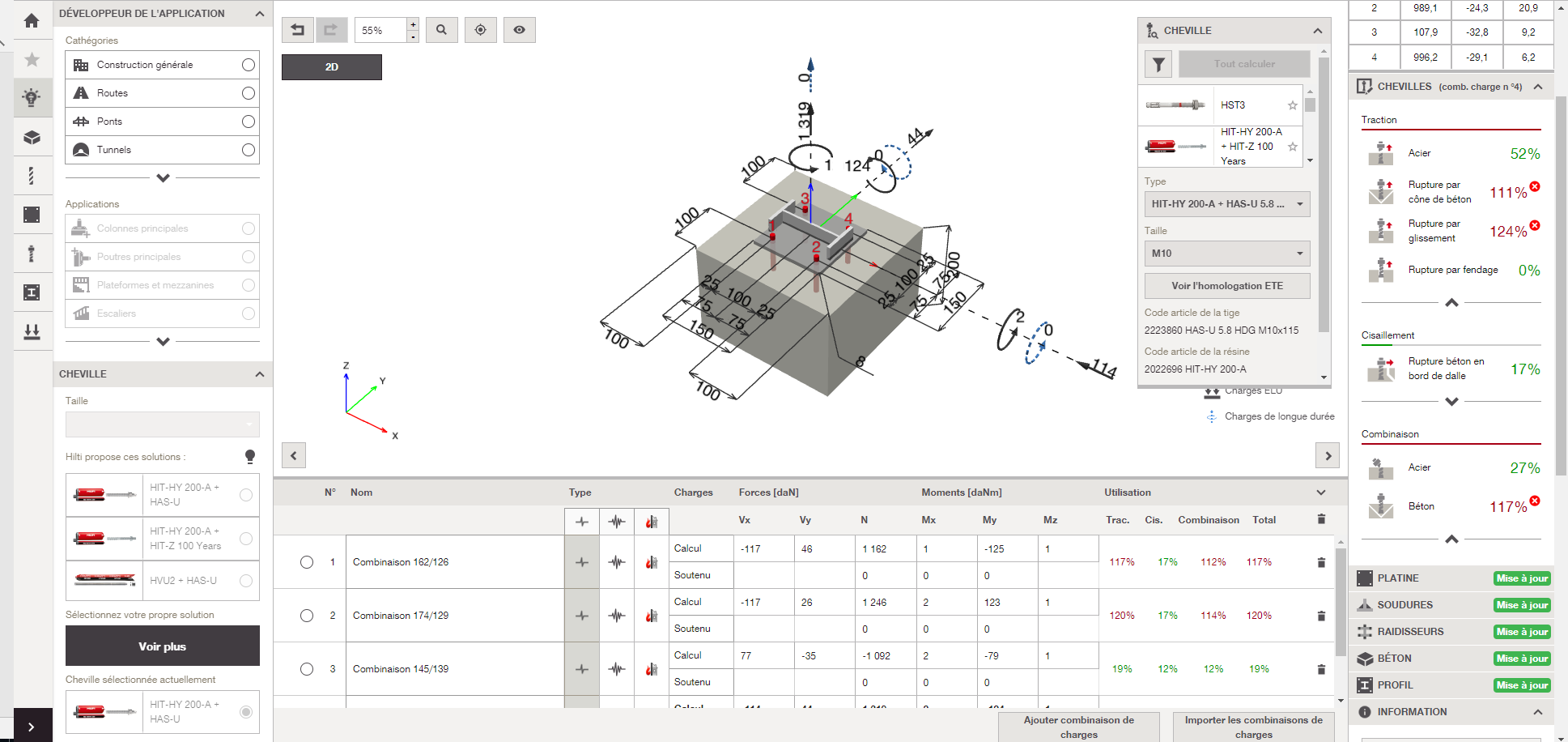

Bonjour, je cherche à vérifier des plots bétons dans lesquels seront fixer des chevilles HIT, mais il m'est impossible de vérifier les critères : rupture par glissement et rupture par cône béton. Pourriez vous nous apporter une assistance technique à ce sujet. Merci

Dans votre modélisation, deux modes de ruine sont supérieurs à la capacité du groupe de chevilles.
  • Extraction glissement : Regardez si il est possible d'implanter les chevilles plus profondément
  • Rupture par cône béton: Le volume de béton n'est aps assez important il faut soit augmenter la profondeur d'implantation soit agrandir le plot de béton.
je vous recommande également de vérifier si vous avez choisi de réaliser un calcul en béton fissuré ou non fissuré. Cela affecte les résultats

Bonjour Monsieur Salaun, Effectivement une augmentation de la section du béton est une solution pour obtenir des résultats valides dans notre modèle, mais nous sommes contraints à ce niveau, la section ne pouvant pas être changée. En encastrant plus profondément les chevilles, nous obtenons des résultats de plus en plus défavorables. De ce fait, il nous reste à exploiter l'option de fissuration du béton. Et à ce sujet, nous souhaitons savoir à quoi correspond l'option béton fissuré dans le modèle de calcul Hilti et surtout dans quel cadre l'hypothèse de béton non fissuré peut être émise. A cet effet auriez vous une documentation sur le sujet? Prendre l'hypothèse d'un béton non fissuré est il plus sécuritaire que l'hypothèse d'un béton fissuré? Qu'est cela implique t'il? Merci par avance

Vous trouverez dans le guide des recommandations du CISMA les informations concernant le béton fissuré ou non fissuré (chapitre 5) .
