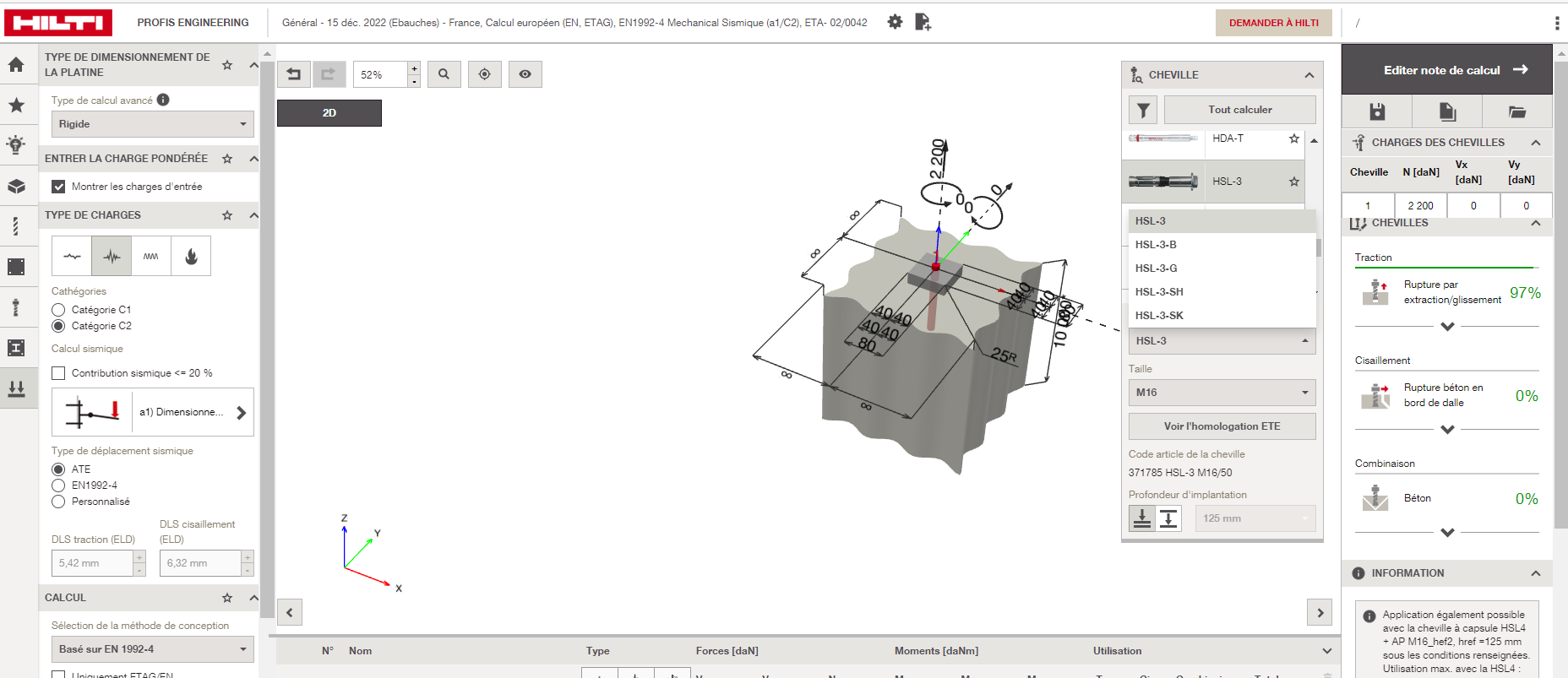

Dans le cadre de la reprise d'un calcul, j'ai besoin de vérifier au séisme à l'ETAG un assemblage de 4 chevilles HSL-3-G M24. Je ne trouve pas cette cheville, pouvez-vous m'expliquer pourquoi ? Cette cheville est-elle obsolète ? Pouvez-vous me donner une solution pour faire ce calculs ?

Bonjour Madame,
La cheville HSL3-G a été remplacée par la nouvelle cheville HSL4-G.
Il est néanmoins toujours possible de calculer la cheville HSL 3 G avec notre logiciel PROFIS Engineering en sélectionnant la cheville HSL-3 et en choisissant la version HSL-3-G.
