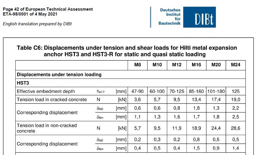

Bonjour, je dois vérifier un critère de non-décollement de la platine ancrée dans le béton.
Celui-ci est-il vérifié implicitement lors du calcul avec un type de cheville spécifié ? A défaut, pourrait-on avoir des données sur la raideur des ancrages ?

Dans les ETE des fixations vous trouverez la valeur de déplacement maxi sous charges statiques ou sismiques.
Exemple Tableau C6 de ETE 98/0001 sur les chevilles HST et HST3 en pièce jointe.
Les raideurs de nos chevilles sont intégrées dans le calcul par élément fini dans le module platine flexible de notre logiciel PROFIS Engineering. Ces raideurs sont cependant confidentielles.
Vous trouverez en pièce jointe le détail des calculs des platines rigides ou flexibles.

Merci pour votre réponse. Ces déplacements sont donc des valeurs issues d'essais ? A quoi correspondent delta 0 et delta infini svp ? Correspondent-ils à des déplacements maximum garantis ? Cordialement, Marie Sauve
Posté par Yannick Salaunover 4 years ago
Les déplacements sont donnés pour le cas de chargement ponctuel à la sollictation maxi ELU et pour un chargement longue durée (charge soutenue sur la durée).
