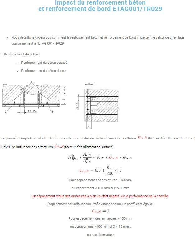

Lorsque nous choisissons le type de béton dans le logiciel: Béton normal; je souhaite savoir si dans ce choix il y a des ferrailles ou pas pris en compte?
Si oui de quel type?

Pour ce type de question je vous encourage à nous adresser un mail : fr-servicetechnique@hilti.com
Vous trouverez dans la pièce jointe un début de réponse à votre question provenant d'une de nos FaQ.
